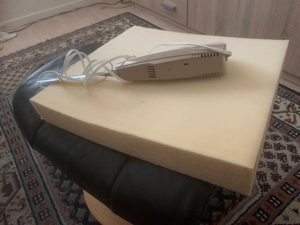

Men du skal jo ikke sidde og løse nogle problemer som du slet ikke ved om er der, du bliver jo nød til at vente på du får dine Dali hjem og så kan du jo som jeg skrev bruge lidt tid på at sætte dig ind i akustik og rum dæmpning så du kan få det bedste ud af dine højtaler.
Troede den var uddød for årtier siden
feb 2020
Følger: 11 Følgere: 144 AV-enheder: 1 Emner: 113 Svar: 1.947
og den fungerer som sagt helt perfekt det er meget let at skære med den
men kære Søren jeg er ret sikker på der er et problem fordi der står om dem at de kræver plads og snakkede med en fra Hifiklubben og han sagde at problemet var at mit værelse er for lille 12Kvm men det der med at jeg skal sætte mig ind i akustik og det der synes jeg ærlig talt er lidt overkill det må sgu være fint at jeg får løst bulder bas problemet
Søren du er herlig nu er far glad igen ha ha lol

Det er fint at brødskæren er god til skumgummi for den var ret elendig til det den er beregnet til
