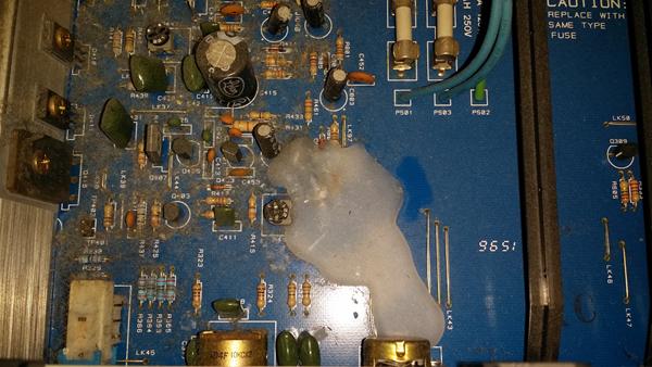

Havde svag statisk støj fra min brugte nad 312 og uanset om det var nyt,gammelt,billigt eller dyrt sihnalkabel og uanset hvilken stildåse jeg brugte,dyr billig var svag statisk støj også kun med højtalerne tilsluttet.
Åbnede den og har var hvad jeg fandt
(har stadig lidt, meget meget svag statisk støj)
Hvordan for jeg fjernet den statiske støj der stadig er der?

  • #2   9. jan 2016 Det er det også, men desvære har jeg statisk støj jeg forventer forsvinder ved brug af en effektforstærker
  • #3   9. jan 2016 Var heldigvis nemt at fjerne
  • #4   9. jan 2016 Du kan vel altid starte med at rense den indvendigt. Den ser vist lidt beskidt ud, i forhold til den ikke er særlig gammel.
  • #5   9. jan 2016 Har jeg gjort men udgik for luft på dåse lige før jeg var færdig

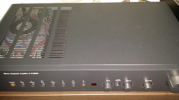

  • #38   11. jan 2016 Har købt en nad C 316BEE og den spiller godt
