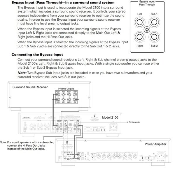

Hvad findes der af forforstærker der har funktionen "pass through"
Hvis man i forbindelse med stereo system vil have en surround processor til at sende front højtalernes lyden igennem en stereo forforstærker uden om tone/volume kontrollen.

  • #7   9. dec 2021 #5 det var surround processoren der skal sende front kanalerne igennem forforstærkeren, uden om volumekontrol altså direkte fra input til output.
    Iden er at man kan bruge en god stereo forforstærker til musikdelen hvor man nok i de fleste tilfælde får bedst lyd på denne måde.
    Nedestående er beskrivelsen fra Parasound 2100
    https://parasound.com/pdfs/2100Manual.pdf
  • #8   9. dec 2021 Fair nok, så misforstod jeg måske hvad øvelsen gik ud på.
