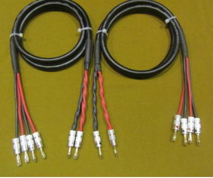

Hej hvis jeg skal bruge Bi wiring på dette udstyr så skal jeg have 2x2 ledere med bananstik på i den ene ende til hver højttaler er det korrekt?

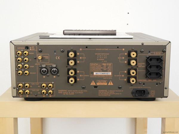

Hvordan sætter jeg de 2x2 ledere til forstærkeren? se billedet
så brug det ene sæt til high og den anden til low
billedet her under viser kun et sæt terminaler fra forstærkeren, men du kan jo bruge begge så ..

2 i forstærker enden og 4 i højtalerne
Følger: 4 Følgere: 162 Emner: 98 Svar: 1.056
Det jo ikke dyrt og han behøver ikke bruge alle 4 terminaler på forstærkeren, det gir ingen lydmæssig forskel når det er en 2 kanals forstærker
https://www.thomann.de/dk/cordial_cls_425.htm 120kr + fragt det under 200kr
Har selv kablet som jeg ikke bruger, så det kan gøres billigere og så det ikke engang det billigste nye kabel man kan købe til bi wiring https://www.thomann.de/dk/the_sssnake_ssk_425_bk.htm
