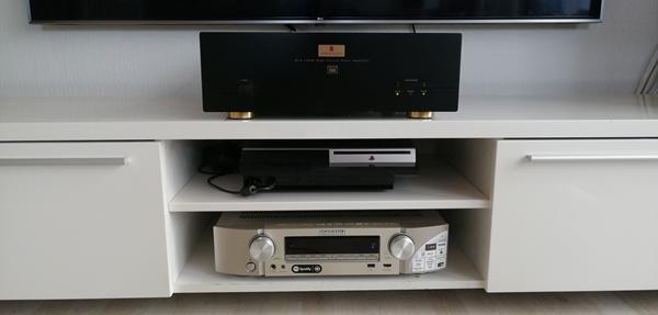

Så fik jeg en hca 1500a i stuen.
Og sikke en forbedring af hele lydbilledet!
For dem af jer der ikke allerede ved det, var det tidligere en Marantz nr1608 50wpc der skulle styre mine dali 18 mk2.
Udover at der er kommet flere muskler, er detaljerne begyndt at vælde frem, det er en helt anden oplevelse at høre den musik man kender.
Jeg skulle lige bruge nogle forsøg med mikrofonen men nu tror jeg den er ved at være der.
For at være mere konkret kan jeg starte fra "toppen"
Diskanten lyder mere "luftig" og præcis i gengivelsen af instrumenter.
Mellemtonen har fået et kæmpe løft, men specielt i den øvre mellemtone er detaljerne virkelig kommet frem.
Bassen kan best beskrives som klar markant og med et godt tryk, den er ikke så sammensmeltet dom før.
Lydbilledet er blevet mere detaljeret men det giver jo også mening med det jeg lige har beskrevet.
Men det er også blevet bredere og dybere med helt andre detaljer end jeg er vant til.

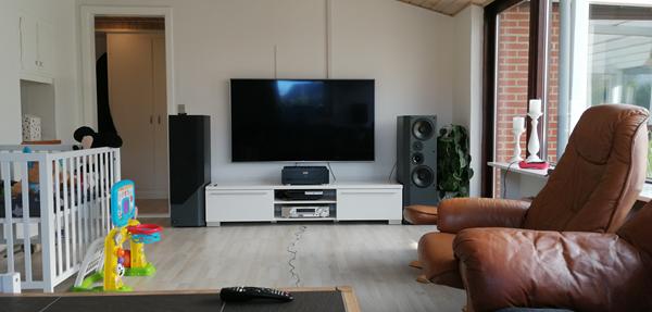

    Er det ikke lidt meget din EQ hæver bassen i venstre ? noget du lige skal tænke over når du spiller højt, hvis du køre med skumprop i øverste port i dine Dali 18II så kunne du jo prøve at pille den ud i venstre og se hvordan det lyder og se om det ændre lidt på forstærkningen i den lave område når du juster den ind igen.

    En anden ting er at afstanden mellem dine Dali og afstanden til din lytte position er meget forskellig, ser ud til der er dobbelt afstand fra højtaleren til lytning som der er mellem højtalerne hvilke giver et smalt lydbillede, du sidder helt op ad en væg når du lytter ?.
    Jeg ville bruge din lænestol og sætte den så afstanden er ca 3m fra højtaler til dig. og så indstille EQ igen.
    Jeg husker noget med konen ikke vil have højtalerne længere væk fra bagvægen ?
    Det er et problem hvis dine Dali 18II står så tæt på bagvægen.
    Du har desuden trægulv hvilket godt kan virke som en stor sløv bas enhed, her vil jeg forslå at du sætter højtalerne op på en tung flise det vil gøre underværker.
  • #9   13. nov 2021 Nåå jamen så er det godt jeg begrænset hvor højt man kan skrue op smiley
    Ja min stue er desværre ikke bredere,.
    Jeg har haft min lytte position i lænestolen som du beskriver, men da vi for det meste sidder i sofaen både når vi ser tv men også npr vi høre musik føler jeg et det er det bedste kompromis.
    Det er rigtigt husket, de står nu 20 cm fra bagvæggen ( som er mindste afstand til væggen i følge dali 18 manualen) de er heller ikke toed in for at hjælpe lidt på lydbilledet.
    Ja det er et laminat gulv lagt på et parketgulv, jeg har mange steder læst dit forslag med en flise men der trækker hun igen konekortet :D, de står dog på spikes.

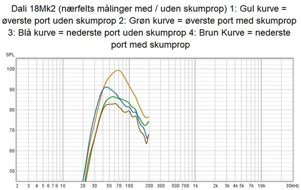

  • #10   13. nov 2021 Du kunne jo prøve at tage skumproppen ud af venstre det vil give noget højre output i basområdet, om det evt. kan ødelægge noget ved klangbalancen ? men da et forsøg værd.
    Det må være rummet der gør at dine Dali måler en del anderledes end mine, du skal i hvert fald bruge EQ noget mere voldsomt end jeg, på mine skulle der ikke justeres meget over de 250hz kun nogle få steder for at få en pæn frekvenskurve.
    Her under kan du se hvilke indvirkning proppen har, målt lige uden for portåbningen, omkring 14db ved 70Hz i øverste port, det vil jo betyde din EQ går i minus ved 70Hz men afhjælper måske frekvenserne under.
  • #11   13. nov 2021 Jeg tror det er min stue der ikke er så hifi venlig.
    Jeg lagde mærke til at når jeg spiller højt er akustikken VIRKELIG dårlig.
    Venstre ht er meget tæt på en døråbning og højre ht er for tæt på sidde væggen.
    Men man kan så også sige at hvis det er helt rigtigt bør jeg jo heller ikke have tv og møbler mellem højttalerne. smiley
  • #12   13. nov 2021 Måske ,men har læse at de påvirker farverne på tv hvis de står tættere samme ,
    magnetisk afskærmning.
    passe det mvh per
  • #13   13. nov 2021 Ja det er jo de færreste der har den perfekte rum, det har jeg bestemt heller ikke.
    Men kunne godt forstille mig der er akustiske problemer i dit rum, både gulv men bestemt også det store vinduesparti og at man sidder op ad en væg og døren som du selv nævner.
    Det er også problematisk at man fylder rummet mellem højtaler med møbler, anlæg og store skærme men tænker dog det er et mindre problem end resten.
    Tænker bare at det var på den akustiske side du ville kunne opnå meget bedre vellyd og ikke så meget ved andet udstyr.

  • #15   13. nov 2021 Jeg ser selv vinduerne som min største udfordring, da jeg ikke har mulighed for at pårvirke reflektioner derfra.
    Jeg kunne sætte et akustikpanel op på væggen i den anden side af rummet, men jeg har lyttet lidt til Paul fra ps audio, han sagde at man skal prøve at holde rummet så akustisk ens som muligt.
    Og da der jo i forvejen er stor forskel på en murstensvæg og en glasvæg ville jeg forøge ubalancen ved at sætte et akustik panel op på væggen.
    Det med møbler var ment i forhold til lydbillede og at rykke højttalere ud fra væggen smiley

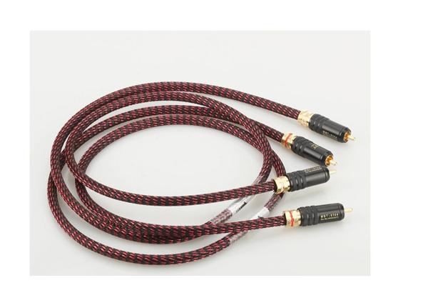

  • #16   13. nov 2021 Men hvad er holdningen til rca kabler, hvad koster et fornuftigt kabel og hvornår er det ikke pengene værd?
    Nogle forslag til et budget venligt kabel?
    Jeg tror ikke at jeg kan få et billigere end det jeg har nu smiley

    Jeg har bestilt et billigt rca kabel på aliexpress som jeg vil prøve i forhold til det jeg bruger nu.
    Senere vil jeg så købe eller lave et kvalitets kabel og prøve det i forhold til det fra aliexpress smiley
  • #24   15. nov 2021 Så vil jeg da prøve de her til en 50kr så må man jo se om det duer, alternativ hvis stikkene er i nærheden af de originale wbt så kan de jo altid bruges til andet kabel.

    https://frequence.dk/hifi/10-wbt/610-wbt-rca-midline-0114/
  • #68   15. dec 2021 Så prøver jeg igen, bestiller 8 stk. WBT-0102AG så må vi jo se om den går igen smiley
    kan se frequence.dk tager 1860kr for 4 stk.
    Jeg ved godt dem jeg køber er China made men kvaliteten på de andre ser rigtig fin ud.
    8 stk. for i alt 195kr er jo til at overse trodsalt
