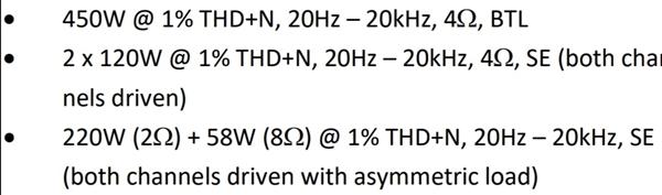

  • #1   1. nov 2021 Når man kikker på databladet er den vel på 2x60 watt i8 ohm ved 0,1% forvrængning
    og ca. 2x120 i 4 ohm 0,1%
    Der er mulighed for brokobling
    Nu er jeg jo ikke meget inde i den type forstærker, men der skal jo være en volume kontrol i systemet, og den kan jo godt bruges til bassen alene, om den kan køre brokoblet sådan kommer jo an på bas systemets impedance og her ser det ud til at forstærkeren ikke må køre under 3 ohm altså må enheden ikke dykke under 6 ohm da den brokoblede forstærker ser impedancen som det halve når den er brokoblet.

  • #8   2. nov 2021 #3 er det dette du refererer til?

  • #10   2. nov 2021 #8 Ja men ved 0,1% som viser ca 60watt i 8 ohm og 120watt i 4 ohm.
    Grunden til jeg i første omgang reflekterede på din tråd var at du skrev
    "125 watt i 4 ohm og 150 watt i 8 ohm"
    og det lød som om du undrede dig over at den var opgivet til mere i 8 ohm som i 4 ohm.
    Det er den så heller ikke, altså 60 watt i 8 ohm og 120/125watt i 4 ohm

  • #13   2. nov 2021 Nu er det opgivet i 1% thd og du skriver om 0,1% thd.
    Hvad er forskellen i forhold til effekt?
  • #14   2. nov 2021 Jo højre forvrængninger man måler ved jo højre effekt opnås, ikke særlig reelt at måle ved fks. 10%
    så jeg aflæste måle bladet og kom frem til ca. det jeg har opgivet.
