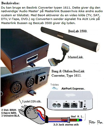

  • #7   24. okt 2018 For en god ordens skyld -
    BeoLab 3500 er en link-rums højttaler som for at fungere rigtigt
    skal modtage audio signaler fra et BeoSystem i hovedrummet,
    og være tilsluttet via et MasterLink kabel .
    Mvh. Peter Pan
  • #8   24. okt 2018 Se billedet på nettet.
    https://forum.recordere.dk/uploads/3088/Beskrivelse.jpg
    Men som center højttaler vil BeoLab 7 -1/2/6 være langt bedre.
    Bare husk den ikke har LINE IN, så den skal have max 5 Volt trigger
    strøm. Plus på pin 4 og minus på pin 7, i det 8 polet DIN stik.
