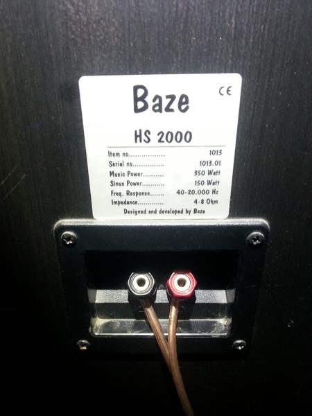

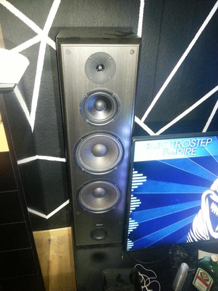

  • #7   30. dec 2015 Måske et billede af din forstærker ville være en god hjælp hvis du kan ligge nogen op her inde.
  • #8   30. dec 2015 jeg har 2 gulvhøjtaler Baze hs2000 sådan nogle jeg fik billiget

  • #9   30. dec 2015 Baze hs2000????
    Har du et billede?
    For hvis det er dem jeg tænker på er vil ikke hjælpe meget med bedre forstærker/ effekt.
  • #10   30. dec 2015 Enig, med de højttalere og den forstærker vil det ikke kunne betale sig at opgradere med en effektforstærker...sorry to say... smiley

  • #12   30. dec 2015 Har tager den nedert a højtalerne fra på begge to højtaler da forstærkern bliver for varm når der spilles til smiley
