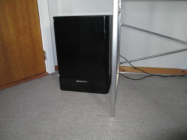

    #7   14. aug 2013 Sender lige 2 billeder så i kan se hvordan den står, så har i lidt at gå ud fra hvis det kan hjælpe

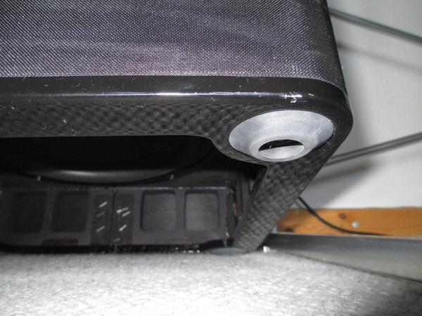

    #8   14. aug 2013 Og den har små fødder på
  • #9   14. aug 2013 Lasse B --> En højttaler kommer ikke til at skøjte rundt, hvis man har spikes under. Vægten er meget koncentreret på de fire punkter, som næppe kommer til at rykke sig. Alt hvad micma skriver passer stort set. Jeg har så svært ved, at forstille mig at energi fra en diskant skulle være kraftig nok til, at forplante sig i et kabinet, og gøre at det ville spille i modfase. Og det med at man kobler vægten fra stenen over til højttaleren, syntes jeg heller ikke giver særlig meget mening.
    Jeg har selv brugt sten med spikes som afkobling, og kender flere der også har brugt spikes med fliser, og alle har oplevet et godt resultat.
  • #10   14. aug 2013 Du øger jo vægten per Cm^2 så den står bedre fast på spikes...
    men jeg kan tydelig se dit problem med subben... den synker jo ned i gulvtæppe og lukker kassen af smiley

    #12   14. aug 2013 så i vil anbefale jeg får spikes til min sub eller?
