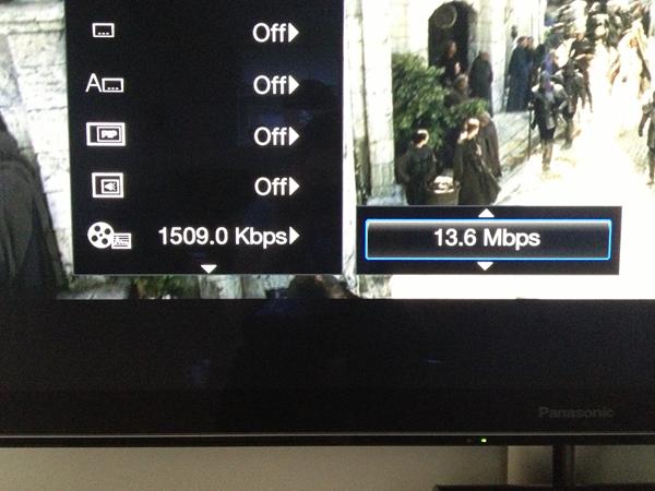

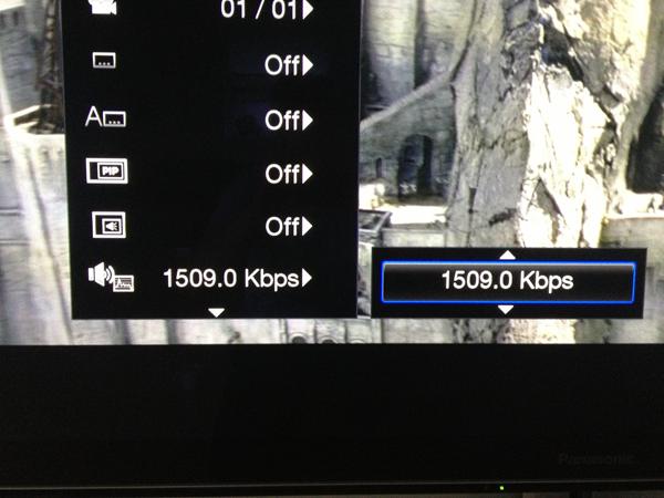

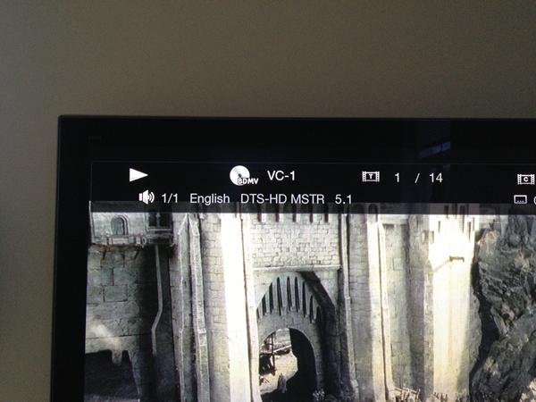

    Men måske i kan hjælpe mig med at afklare. For det første får jeg denne besked når jeg trykker display på min remote:
    [url=(link fjernet)
    Det forstår jeg ikke hvis ikke der er tale om DTS-HD MA.
    [url=(link fjernet)
    [url=(link fjernet)
    De 2 billeder kan jeg få frem når jeg ser filmen. Længere oppe kan jeg vælge lyd output og bla DTS-HD MA.
    Jeg lod mig fortælle at billedet med højtaleren på og de 1509 kbps er lyd sporet
    og det næste billede med filmspolen er billedsporet.
    Men er det rigtigt? For jeg kan forstå at DTS-HD MA er en konstant bitrate OG en variabel og så giver det god mening for mig at de 2 billeder BEGGE er lydspor og ikke lyd og billede?
    Jeg kan desværre ikke finde noget i manualen hvad de 2 instrukser fortæller.
    Men det ville forklare at jeg tilsynladende hører DTS-HD MA

  • #18   18. dec 2012 Det går da helt galt det her. Det her er billede 3
  • #19   18. dec 2012 Nå så starter jeg på en frisk:)..
    på billede 2 og 3 ses 2 forskellige værdier ja. Men ingen kan "vælges", det er blot info om data strøm.
    Længere oppe kan jeg vælge egentlig lydspor, i det tilfælde her DTS-HD MA og Dolby digital, samt DD på andre sprog.
    Det er ringes herre 3 der er på lige der.
    Når jeg vælger DD er bitraten, ved højtaleren 640 kb.
    På andet forum er buddet at min receiver nok bare ikke skriver andet der end de 1509 kbps, men at der stadig er tale om DTS-HD MA.
    Der er dog også markant forskel på DD og DTS-HD MA
  • #21   18. dec 2012 Hehe ja det er jeg sgu. Især fordi at de mbps du ser skal være et udtryk for billed og IKKE lyd.. Så jeg er ikke blevet klogere overhovedet:)..
    Jeg har nemlig fast 1509 kbps, den variere slet ikke.. Men som du kan se på billede 1 står der jo at det er DTS-HD MSTR 5.1??
    Det er en bruger der på andet forum, mener det er billed bitrate jeg får der hvor det er filmrullen og IKKE lyd. Og jeg må da give ham ret også i og med at den værdi gerne ryger op imod 30 mbps også og at lyd sjældent går over 10 mbps

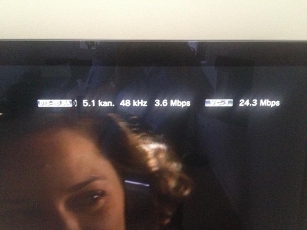

  • #32   18. dec 2012 Ja og det er netop mit problem. Bitraten står fast på 1509 kbps selvom audio er DTS-HD MSTR 5.1.
    Den afspiller Dolby TrueHD med variabel bitrate.
  • #33   19. dec 2012 Ud fra den betragtning at DTS-HD Master består af en core del og et supplerende lydspor er det så muligt at den bitrate jeg ser på konstant 1509 kbps er Core sporet, mens det supplerende blot ikke kan vises?
  • #34   19. dec 2012 Sakset fra nettet.
    Hvad betyder den sætning så?
    o DTS-HD Master Audio, "bit for bit" variable bitrate with embedded core of DTS Digital Surround constant bitrate up to 1,509 kbps.
  • #36   19. dec 2012 Ok. Men giver det mening at det så afvikler Dolby TrueHD?
    Jeg har fundet ud af at jeg IKKE kan sende et bitstream signal fra min ps3 til receiveren og den så afvikler DTS-HD MA eller Dolby TrueHD.
    Der skal ps3 være sat til Linear PCM. Eller skriver receiveren unsupported i displayed.

    Officielt svar tilbage fra Harman Kardon går på at alle deres systemer nyt som gammelt kører med en fast bit rate på 1509 kbps...
    Så der skal brokkes nu:(...
