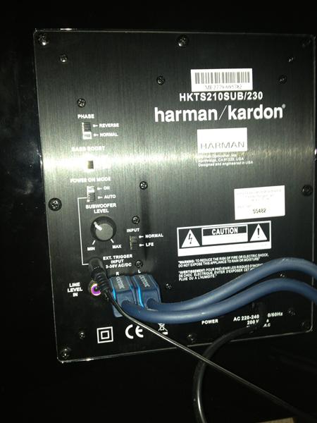

  • #9   22. nov 2012 BDS 570 receicer og Sub´en er hkts 200 og den anden er hkts 210. Som begge skulle være identiske, blot mulighed for ændring af inputtet (LFE - Normal).
    Subwoofer 200:
  • #10   22. nov 2012 Subwoofer 210:
  • #11   22. nov 2012 De 2 subwoofere er så tilsluttet i sådan en fætter her:
    http://www.av-connection.dk/?PNo=HQ-ADAP013
    I det ene pre out der er på receiveren.
  • #12   22. nov 2012 Til film ville det rigtige være og tilslutte via LFE, og så styre crossover i receiveren. Så der er ingen grund til og bruge split kabler.
