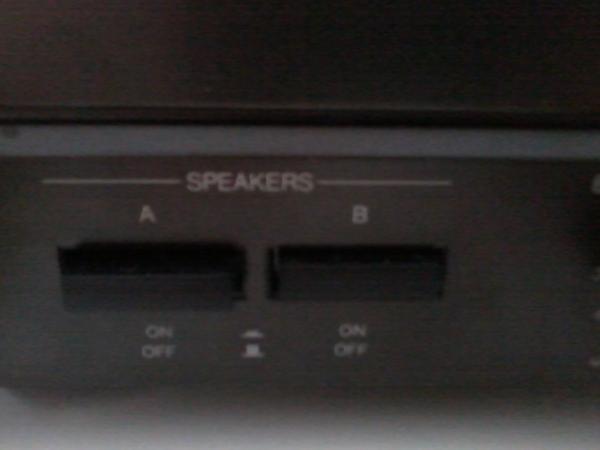

  • #20   8. jul 2013 Jeg har sådan en her på min forstærker smiley
  • #21   8. jul 2013 Men er det noget som du SKAL bruge, fordi du eks. har højttalere i 2 forskellige rum ? smiley
    For HVIS du skal bruge muligheden med A/B, så er min forstærker ikke noget for dig smiley
