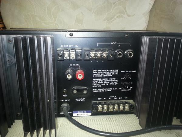

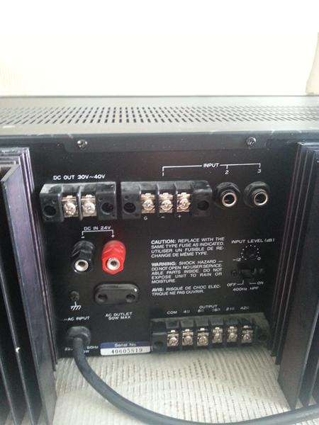

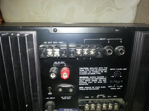

jeg har købt to dejlige mono blokke som jeg gerne vil have tilsluttet min forstærker , men kan slet ikke se mig ud af hvordan fan de skal forbindes til den .
jeg har en alm pre out på min thule ia60 , kan de mon ikke tilsluttes denne forstærker ?
jeg prøver om jeg kan vedhæfte et billede af mine mono blokke ,ellers hedder de :Inkel pa-848A . håber virkelig der er en af jer kloge hovder der kan hjælpe mig
pfh mange tak
mvh stefan

Hvis du kun har et sæt pre-out i din forforstærker, kan du købe en splitter og dele dem og i 2 sæt.
Og så er det selvfølgelig bare 2 gange stereo phono-kabler, mellem forforstærker og blokkene...

De er nok sådan nogle kabler her du skal bruge 2 af.

det virker forresten heller ikke på den måde det har jeg prøvet .

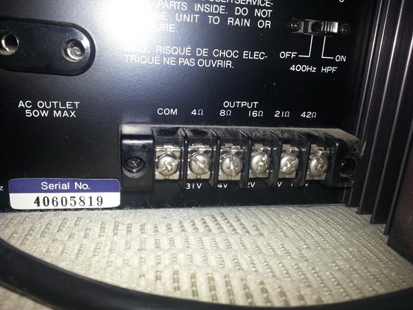

men det er ikk ligefrem stue grej du har fundet dig
Men du kan gøre det på 2 måder.
1: find dig et monoPhono til mono Jack kabel eller adapter, og så i preout på din thule og i input 2 på din inkel forstærker.
2: du tager et mono Phono til Phono kabel, klipper det ene stik af og monterer ledningerne på input 1, minus til G og -, og plus til +
herefter monterer du dine højttalere på output terminalerne, minus på Gom og plus på 4 eller 8 ohm alt efter hvad dine højttalere er på.
