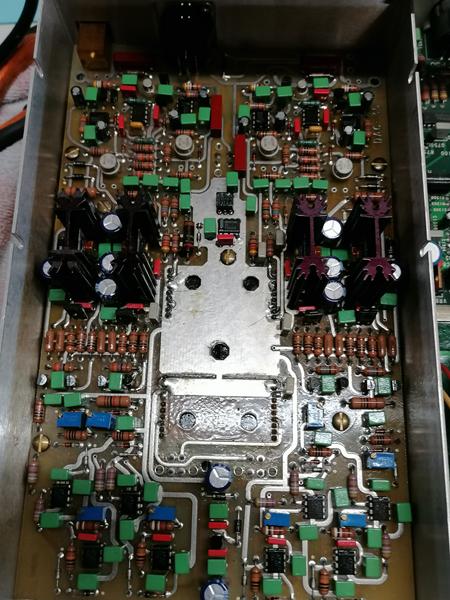

Når min Mark Levinson No35 DAC har stået hen glemt i hvad 8-10år da den ene kanal støjede (skrattede) og da HiFi ikke har været i højsædet i en del år så har den bare stået og meningen var at den så skulle forbi "mekanikeren" en dag.
Men ville jo lige kikke om jeg kunne finde en fejlen selv.
Den vejer kæmpe vejer ca.23kg

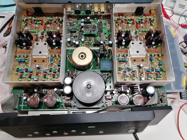

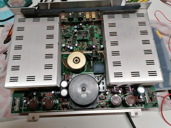

Her under kommer lidt billeder så man kan danne sig et indtryk af hvordan den er samlet og bygget op.
.....Når ja jeg fandt 2 stk 10uf kondensator og en tvivlsom lodning og sørme nu funger den sku igen

Den køre ren klasse A i udgangene og er bestyrket med en strømforsyning som en større effektforstærker.
