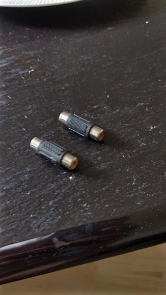

  • #14   18. jul 2021 Nå nej sorry my bad der er jo hun stik i hver ende af de sjovere på billedet så det kan jo ikke være det de er til
  • #15   18. jul 2021 Stikkene er kun forlængere, hvis du f.eks har 2x 2 meter og skal bruge 4 meter så sætter du dem imellem 2 kabler

  • #130   31. jul 2021 Kenneth har du brugt den til at stoppe piben med ? smiley
  • #131   31. jul 2021 Det usb kabel skal bare skiftes
  • #132   31. jul 2021 Jamen jeg har kontaktrens hjemme og usb kablet bliver ikke skiftet
  • #133   31. jul 2021 Når jeg kigger på stikkene til pladespilleren ovre i forstærkeren kan jeg ikke se at der er nikotin på tænker at der nok ikke er kommet så meget røg derover hvor forstærkeren står men jeg ryger jo ikke indenfor mere men kan jeg da ikke bare sprøjte noget kontaktrens på det usb stik og så er det fint igen???? Nu har jeg ihvertfald lige sprøjtet kontaktrens på usb stikket
  • #134   31. jul 2021 Hej Kenneth.
    Du må godt nok have babbet godt og grundigt på den snade.
    Blæseren inde i din mini-PC har suget røgen ind, og på vej ud har den ramt det kold USB stk så nikotinen har sat sig på det.
    Med hensyn til udskiftning af kablet, så er det ikke nødvendigt. Bare sørg for, at tørre det opløste nikotin af med en blød bommulds klud, Stikket inde i PCén renses med en vadtpind med kontaktrens på. Her gælder det også om, at fjerne det opløste nikotin fra stikket på PCén. Skal der bruges skrappere midler til opløsning af skidt, så benyt isopropylalkohol - ALDRIG husholdningssprit, da det er denatureret med acetone!
    Jeg har i alle mine professionelle år med elektronik aldrig skiftet et kabel, på grund af forurening. Har kun udskiftet kabler hvis der var slidt hul i guld laget på et stik, eller ved brud. (Det berylliumkobber som kontakterne i stikkene oftest er fremstillet af, kan hærde og knække hvis stik ind/ud tages meget ofte.)
    Hilsen Tommy.
