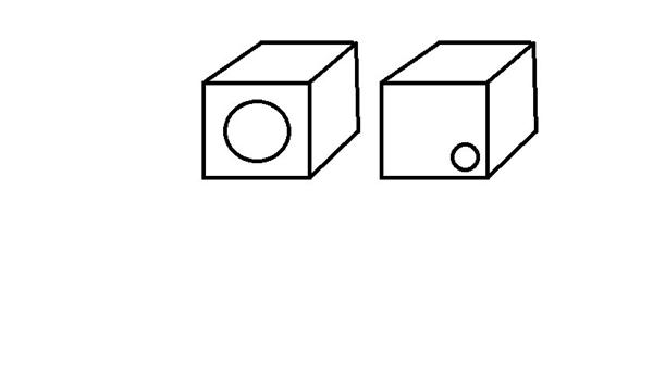

Hej derude!
Jeg er gået igang med et projekt som jeg vil have til at fungere nu smiley
Jeg har en gammel sub fra thansen, som jeg vil have til at spille i stuen istedet. http://www.thansen.dk/product.asp?c=9618422350&n=1200266498&pn=1497877467
Tekniske specifikationer:
10" Dual 4 Ohm Subwoofer
Vented die cast basket
2x50 Oz Magnet
Rigid and light non-press paper cone
Multilayer NT Foam Surround
Mirror-Image Double spider suspension
2,5" Hi-Temp 4-layer voice coil
One Piece T-Yoke Technology with crome finish
Heat-Pump, Inter cooled linear motor design
400W RMS / 800W Max
Frequency responce: 25Hz-300Hz
SPL: 93dB @ 1W/1m
Fo: 33Hz
Sd: 33.01msqM
BL: 9,618TM
Qms: 4.422
Qes: 0.463
Qts: 0.419
SPLo: 86.6dB
Vas: 26L
Xmax: +/-12mm
Monteringsdybde: 5,83"
Anbefalede kabinet størrelser:
* Lukket kabinet: 17 LITER
* Åben kabinet: 34 LITER
3" basrør
Forstærkeren har jeg skaffet, så det eneste er faktisk bare størrelsen af kabinettet og om det skal være portet eller lukket?
Nogen som vil være venlige og hjælpe mig med udregningerne? smiley

    #1   27. sep 2013 Jeg har prøvet det der side, men jeg kan helt ærligt ikke helt finde ud af det.
    Ja det tænkte jeg nok at det var, også derfor jeg ikke bare lavede den efter et af de mål.
  • Jonas S
    Jonas S Tilmeldt:
    dec 2007
    Følger: 1 Emner: 2 Svar: 9
    #2   27. sep 2013 Ja til film brug og lidt ps3 spil
  • Jonas S
    Jonas S Tilmeldt:
    dec 2007
    #3   27. sep 2013 Lækkert! smiley Er målene højde*brede*dybde?
    Hvor skal porten monteres?
  • Jonas S
    Jonas S Tilmeldt:
    dec 2007
    #4   27. sep 2013 Okay smiley Jeg har bare ikke noget hjørne i stuen, hvor den kan stå smiley
    Jeg har set på nettet at nogle vender enheden mod gulvet, er der nogen ide i det?
  • Jonas S
    Jonas S Tilmeldt:
    dec 2007
    #5   27. sep 2013 Så bliver den godt nok høj.
    Men så kan jeg godt bygge den som min tegning? smiley
  • Jonas S
    Jonas S Tilmeldt:
    dec 2007
    #6   27. sep 2013 Fedt, mange tak! Jeg vil til at bygge med det samme så smiley
