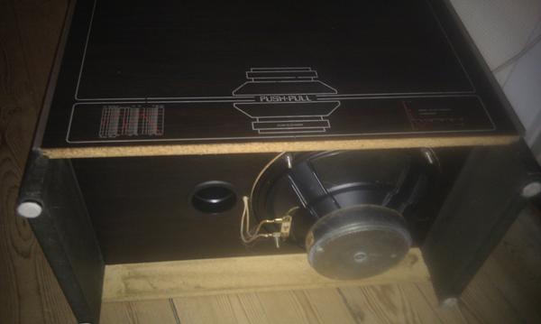

Hej
Jeg har købt en passiv sub for 200 kr. enhederne i sub`en er monteret som et push pull system. Sælger har skiftet de originale ud med 2 8" vifa p 21 wo 12.
Den brummer udemærket ved surround,men virker langsom ved musik. Bas porten er 45mm, hvilket jeg syntes virker lille.
Jeg vil så høre om det kan betale sig at bygge en ny sub kasse,med de 2 enheder monteret normalt (jeg kan ikke finde nogle data på enhederne).Eller jeg skal smide dem efter naboens kat.
PS. Kan det passe at man skal slå Loudness til,på anlæget for at der kommer go på sub`en.Da jeg syntes det ødelægger lyden i højtalerne.Eller er receiveren for lille til at trække en passiv sub. Onkyo sv545 100w på front kanalerne.

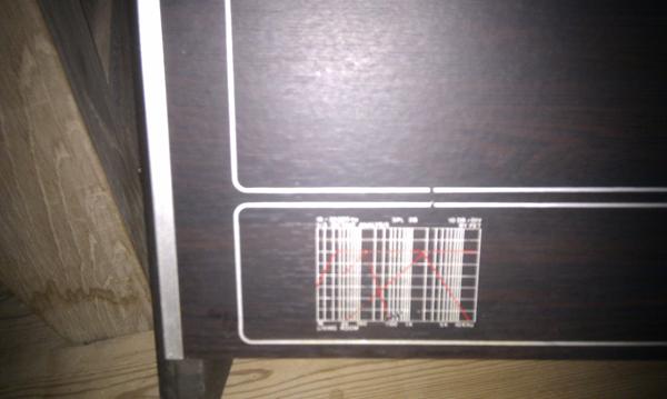

    #2   7. jan 2013 over den her kurve står der 16-30000Hz
    bagpå står der 22-23000Hz. Jeg ved ikke hvordan jeg skal læse kurven.
    Hvorfor en af kurverne skal du bruge?

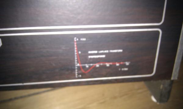

    #3   7. jan 2013 Her er den anden kurve.

    #5   9. jan 2013 Tak for svar.
    Efter at have hørt på den nogle dage,er jeg heller ikke sikker på at en passiv med 8" er nok.
