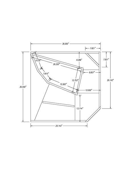

  • #1   3. jan 2013 den bliver med en 24" enhed:)
  • #2   3. jan 2013 hvorfor bruge så en stor enhed blir virkelig tung at trække smiley hvad enhed vil du bruge ??
  • #3   3. jan 2013 Hvor har du tænkt dig at bruge en så enorm enhed henne? og så især i en horn konstruktion..
  • #4   3. jan 2013 Jeg ville finde et gennemprøvet design med en enhed som er beregnet til det.
    Du kan ikke bare tage CVs 21" og skalere op så den passer og smide en hvilken som helst 24" i. Det er næsten dømt til at mislykkes.
    Er det fordi du allerede har en 24" ?
  • #5   3. jan 2013 jeg bygger den bare hyggens skyld
    jeg går bare hjemme og laver ingenting smiley
    jeg har tænkt mig at bruge den her enhed
    http://www.thomann.de/dk/precision_devices_pd2450.htm

  • #8   4. jan 2013 Byg hellere noget 15" hvis det er til både fester og hjemmet.. smiley
    en db 15" reflex kasse ?

  • #14   4. jan 2013 jeg har ogs tænkt på størrelsen, den bliver nok lidt svær at transporter:)
  • #15   4. jan 2013 Jamen så har jeg lige det du leder efter smiley
    http://hornplans.free.fr/cb18_cyclops.html
    Den er mere til allround brug. Rigtig fed kasse!
    Noget mindre end Hog og din 24" CV ting.
    Havde jeg selv haft pladsen til den, så havde jeg nok selv forsøgt mig med et sæt.
    Men bygger du sådan 2 med de rigtige enheder, så kan du nok godt sælge dine DW kasser smiley så kan du også sælge fine toppe og bruge alle pengene til et sæt ordentlige toppe, som har chance for at følge med Cyclops bundende smiley

  • #20   9. jan 2013 jeg har kigget lidt på den side hornplans.free og jeg fandt den her
    http://hornplans.free.fr/mth4654.html
    den ligger godt i frekvens området:)

  • #22   9. jan 2013 Vær opmærksom på, at den simulerede kurve som vises på siden er ved hele 8 kasser. Det gør den helt sikkert mere liniær at se på og det påvirker muligvis også low outputtet.
    Dernæst er det jo heller ikke ligefrem en lille kasse og jeg bryder mig grundlæggende ikke om designet, fordi der er en stor mængde plads i kassen, som ikke bliver brugt til noget.
    Hvilken musik spiller du, siden du gerne vil have en kasse som er nede omkring de 30Hz?

    hva med den her : http://hornplans.free.fr/cw218.html
  • #24   9. jan 2013 Muligvis en fin kasse. Kender den ikke og man må sige informationen er yderst sparsom. Generelt er kasserne på freespeakerplans.com og speakerplans.com noget mere veldokumenteret.
    Medmindre du spiller musik med rigtig dybbas, som dubstep og drum n bass, så er der ingen grund til at gå efter kasser, som rækker dybere end 40-50Hz.

  • #45   19. jan 2013 Hvis jeres shootout bliver aktuel, så smid endelig en tråd op omkring det herinde. Hvis jeg har mulighed, så deltager jeg i hvert fald gerne og får en lytter smiley
  • #46   20. jan 2013 jeg bygger to HOG subwoofer:)
    men er det her ik at overdrive en smule : http://forum.speakerplans.com/super-bass-horn-v02-by-startec-quad-acousticsf_topic20503.html
  • #47   20. jan 2013 Jo den ser godt nok meeeget voksen ud.
    Hog scoops giver i hvert fald dyb bund

    #48   22. jan 2013 "jeg bygger to HOG subwoofer"
    hvilken slags?

  • #71   22. feb 2013 nye billeder smiley

    #72   14. mar 2013 GODT at se at der er nogen der bygger HOG-Scoops!
    Men du bliver ikke glad for pd.186 for de er ikke fede deri, så håber ikke du har købt dem, ellers har jeg et par stykker du kan få for en slik også. Den enhed er priømært til reflex og egner sig til kasser som 18xb og l18p300, fx g-subs.
    Her er en liste over gode scoop drivers:
    http://forum.speakerplans.com/topic65235_post752092.html#752092
    Jeg har selv erfaring med pd.1850, royal turbomax 1500i, Void V1000.
    Du kan sandsynligvis få lov at købe et sæt Void V-1000 herfra for 3000, de rykker virkelig igennem i en hog-scoop, enheden er nærmest identisk med pd.1850.
    -Kom evt. forbi og tjek vores hogs på bolsjefabrikken i ragnhildgade.

    #76   15. mar 2013 Jeg vil da råde dig til at købe en anden diver med højere ebp end LW2400 som har den svageste EBP af alle 18sounds drivere, 18w1000 har en meget høj ebp fx, som det fremgår af ovenstående liste, nogle af rcf's nye drivers er også værd at overveje, men jeg vil nok anbefale void v-1000, pd.1850 eller rtm1500i da disse enheder rykker igennem i disse kasser. Husk "watt" i sig selv siger i sig selv intet om hvor højt kassen spiller og producenter vuderer en enhed foskelligt, så en 800w fra pd er meget mere end 1000watt fra rcf hvis man fx sammenligner pd.1850 på 800w med rcf18p300 på 1000watt, den fra rcf brænder først af!
  • Louis J
    Louis J Tilmeldt:
    feb 2010
    Følger: 2 Følgere: 1 Svar: 12
    #77   15. mar 2013 Ellers tror jeg du skal modificere bagkammeret i din scoop. ligesom 186 horn er lavet anderledes til enheder med lavere EBP, det lyder godt, men det spiller aldrig så højt.
