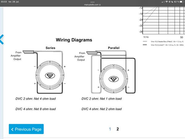

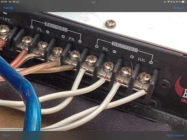

  • #13   28. jul 2022 Nå nu har jeg ( i bilen ) byttet min 12 “ Sony x Sound Sub ud med en 12” Cervin Vega V Max Sub.
    Den har så + og - i den ene side af subben og + og - i den anden side af subben eller hvad man nu kalder det…. Skal jeg prøve at brokoble den ved at samle to af ledningerne ?
    Den fødes pt fra forstærkeren fra: rear right + og - til den ene side af subben og rear left + og - til den anden side af subben ….. er det ik sådan man gør ? Kan det blive federe endnu hvis jeg brokobler lortet således at …..jeg tager to af ledningerne ud af forstærkeren og binder sammen ? Skal jeg flytte rundt på nogen af dem der skal sidde i forstærkeren , under bridge formoder jeg? Det jeg tænker mig at prøve er at forbinde de to midterste med hinanden…altså rear left minus med rear right plus…… springer hele lortet i luften mon?
  • #15   28. jul 2022 Lige præcis Juice , det også det jeg er kommet frem til , nu skal det bare afprøves ….
    Det den de kalder parallel
