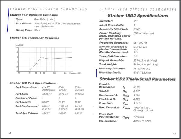

  • #10   20. feb 2018 At bygge er en process - og tak for inputs smiley
    Ud fra dit spørgsmål Thomas - så fandt jeg faktisk den originale manual på http://www.rollmeover.com/bronco_fab/amps/Cerwin_Vega_Stroker_Manual.pdf
    Vedhæftet billede er af den omtalte 15 " stroker.
    Her angives volumen til 100 liter (omregnet fra 3,50 ft3) som værende netto.
    Så som jeg ser det vil 140 liter være ok for bassrefleks - men også som et lukket kabinet.
    Kan den laves som h x b x d som 45 x 70 x 45 ( indvendig mål ) og så lade enheden sidde i enden og spille til højre for lytte positionen ud i "åben" rum ( der er køkken og spisestue til den side så ingen umidelbare tætte objekter der reflektere).
    Er vi helt galt på den?
