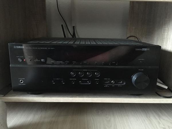

Hej har købt mig en sprit ny Yamaha rx-v677 forstærker som skulle være kraftig og kunne trække meget . Men hvis jeg skruer op så den ligger på Nul i volumen . Så slår den fra volumen går fra -80 til + 10 men den slår bare fra når man når op imod nul . Laver et album så man kan se hvordan det sat op .
