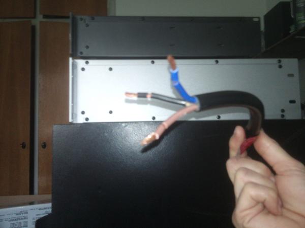

hvliket stik ?
købte en ny forstærker til anlægget
forstærker : american audio v-6001 plus

Power Consumption:
- 53A @ 120V AC (@ 4 Ohms) / 25.5A @ 240V AC (@ 4 Ohm
http://www.esldj.co.uk/american-audio-v6001-plus-1989-p.asp#sthash.SZgTCaTD.dpuf

Grinte blot af udtagelsen omkring 380volt
Følger: 36 Følgere: 36 AV-enheder: 1 Emner: 14 Svar: 1.172
Det er muligt den kan komme op og trække 25A, som i spec., men så snakker vi brokoblet 4 ohms sinustoner for fuld gas .. Det er vist de færreste, som hører den slags

de kasser jeg trækker er på 400 wrms pr. stk men det er kun end til jeg får nye enheder:)

men nu skal jeg lige være helt sikker, hvis man trækker for mange amp springer sikringerne bare eller hva sker der:)
Men det tør jeg næsten love du ikke kommer til at opleve

Men så nøjes du bare med den brune og den blå

vil helst ik ødelægge noget

Virker lidt som om leder, at den éne burde være jord

Men hvorfor så ikke kontakte ham du har købt den af og spørge hvordan det har været tidligere?

den købt på dj-udstyr.dk
men har haft ringede til dem de at de ringede tilbage som de så ik gjorde:)

Men hvis du tager sort og brun og lægger sammen til fase så kører hele blokken , forudsat den er til 230v og ikke 400v
Hvilket den nok er

Evt skriv direkte til ADJ, de er da dem som helt sikkert burde vide det.
Jeg tror indtil videre på, at du kommer til at klippe den éne leder af, medmindre det er en fejlfarvet jord ledning. Det vil dog komme bag på mig da jors ledning SKAL være gul/grøn.
Jeg tænker at de 2 fase ledninger er en mulighed for at give forstærkeren 2 faser, men ikke en nødvendighed.
Du bliver i hvert fald nødt til at skrive hvad du finder ud af, for det er sgu lidt specielt

DEN VIRKER !!!!!!!!!
Ja det blev det ikke mindre mystisk af i mine ører, men godt det virker

Til gengæld underligt at den ikke er grøn/gul. Synes jeg lærte for mange år tilbage, at det ikke var lovligt, medmindre den grøn/gule blev brugt til noget andet.
Whatever, så længe det spiller
