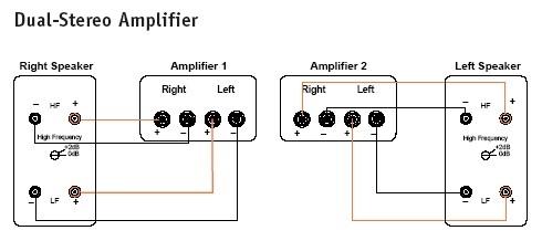

Hejsa. Jeg har 2 stk NAD 218 og en 114 og dem vil jeg gerne have Bi-ampet. Og jeg har 2 Pre out på min 114 og lige nu er hver af de pre out sat i hver sin effekt. Men det forvirre mig lidt af de tegninger jeg har set at det ser ud som om de bruger L+L på pre out 1+2 i en effekt og R+R på pre out 1+2 i den anden effekt? Nogen der kan hjælpe mig til hvad det bedste er jeg gør.

    #1   5. jul 2016 Left/Right fra Pre out til hver forstærker. Er bedre end vertikal Bi.Amp

    #2   5. jul 2016 Her er den rigtige

    #3   5. jul 2016 jeg har 2 pre out på min forforstærker. kan jeg så tage Pre out 1 + 2 left til hver effekt og 1 + 2 Pre Out right til hver. for den viser jo kun 1 pre out som så går ud i 2.
