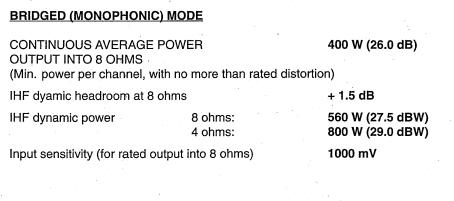

Jeg har 2 stk Nikko Alpha 3 effektforstærker som jeg vil brokoble ,med en Nikko beta 20 eller 40 forforstærker hvordan skal de forbindes ,
Min Kammerat havde et sæt tilbage i 90’erne
Men kan ikke huske hvordan det var sat sammen ??

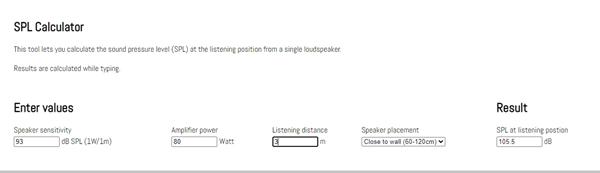

Hurtig udregning 93db, 3 meter og 80 watt er 105.5db, selv 90 db i gennemsnit på en afstand på 3 meter er højt

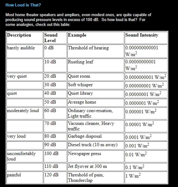

http://www.hometheaterengineering.com/splcalculator.html
https://mehlau.net/audio/spl/
