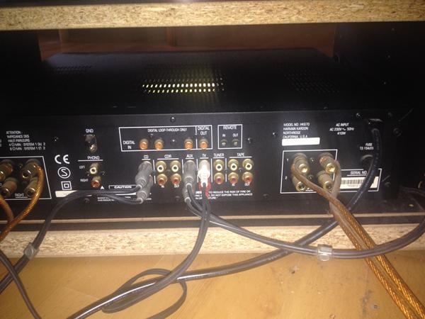

    #2   22. jun 2014 Hvordan ser jeg om forstærkeren har PRE-OUT? Skal jeg tage et billede og lægge op?

    #4   22. jun 2014 Her er et billede af forstærkerens bagside og dens forbindelsesmuligheder. Tak for svarene indtil videre!

    #5   22. jun 2014 Ok, nu har jeg læst side op og ned om PRE-OUT og det kan jeg konstatere at forstærkeren ikke har! Dog har forstærkeren noget der hedder digital-out, kan det bruges (tror jeg ikke)? Men spørgsmålet er så som jeg startede tråden med, hvordan forbinder jeg subwooferen bedst muligt via højtalerudgangene? Skal jeg bruge udgangene til speaker 2 (b-udgange) eller skal jeg forbinde subwooferen til samme kanal som højtalerne speaker 1 (a-udgangene) eller skal jeg gøre noget helt tredje så som at forbinde højtalerne til subwooferen og køre dem på HI-PASS eller eller eller? Jeg er helt rundtosset, håber i kan hjælpe mig med at lave et godt setup af mit lydsystem, igen på forhånd tak for hjælpen!

    #6   22. jun 2014 Eftersom dine Jamo er (næsten) full-range ville det bedste nok være at køre højttalerne på Speaker A og subwooferen på Speaker B. Der er ingen grund til at køre igennem subwooferen og High-pass'e dine højttalere smiley
