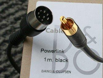

  • #2   8. feb 2014 Det kan evt. være dit powerlink -> phono adaptor den er gal med, dette er set før. hvis din adaptor ikke har 4 phono stik, en sort, gul, rød og hvid, så er det der den er gal. da den som folk typisk køber er den med 2 phono stik og så er det kun monteret som en indgang ved din stikket.

    Har nu også fundet det her billede, (vedhæftet) mon det er noget af det jeg skal have fat i, kan se på det powerlink til phono jeg har, er der ikke rigtig brugt nogle pin's..

  • #5   8. feb 2014 Mit powerlink til phono adapter. Har rød + hvid ud og rød + hvid ind. Skulle sætte kablerne i ind fra effektforstærkeren, da de åbenbart vender forkert på adapteren når lyden skulle ud af beocentret. Men det med larmen og det lille knald oplevede jeg osse, fordi jeg ikke vidste den adapter jeg har vender forkert med ind og ud.

    Det som du beskriver kunne evt. også godt være en stel forbindelse som er anderledes i det kabel som du har med Powerlink -> phono stik

    #7   14. feb 2014 Hvis du selv har mod på at lave kabler, er det grøn og brun + stel (grøn højre - brun venstre) Google evt powerlink pinout, så har du en oversigt. Undlad at bruge de kabler du linker til, for så er det 2 gange den samme lyd...
