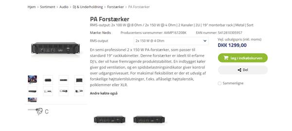

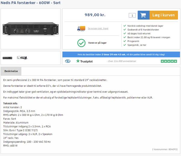

Jeg har den mellemste nedis pa forstærker 2x170 watt i 8 ohm og 2x300 watt i 4 ohm står der på kassen men nerdis skriver selv 2x100 watt rms og 2x150 watt i 8 og 4 ohm
Ja 170 watt kunne sagens være peak power men av cables skriver rms
https://nedis.dk/da-dk/product/audio/dj-underholdning/forstaerker/550695164/pa-forstaerker-rms-output-2x-100-w-at-8-ohm-2x-150-w-at-4-ohm-2-kanaler-2u-19-monterbar-rack-metal-sort

  • #4   16. nov 2021 du skal nok regne med de laveste opgivelser altså dem nedis opgiver og så skulle de da heller ikke undre mig at den opgivelse måske overdrevet en smule, der grænser for hvad man får for små 1000kr
  • #5   16. nov 2021 Gør jeg også, den anden dag prøvede jeg at justere kanalerne, da det 60'er music mest soundtrack, jeg lyttede havde meget af stemmen i højre kanal og det lød bare mærkeligt, højre kanal lød højere.
    Der fik jeg clip indikatoren til at lyse og jeg har altså ikke 4 ohm højtaler der kan tåle 200 watt
    Overvejer derfor at skifte til en andne kraftigere model, fandt den større model af den jeg har fra skiftselv til 1200kr

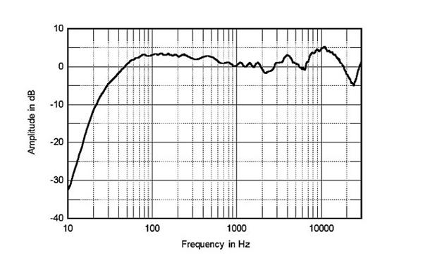

    BOWERS & WILKINS 802 D3 er opgivet til 17-28.000 Hz -3db https://www.hifiklubben.dk/bowers--wilkins-802-d3-gulvhoejtaler/bw802d3wh/
    Passer overhovedet ikke
    https://www.stereophile.com/content/bowers-wilkins-802-d3-diamond-loudspeaker-measurements

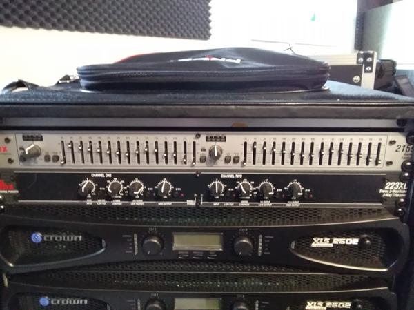

    #8   20. nov 2021 Smid lidt ekstra i puljen og køb crown xls serie. Den er både lydløs og meget stabil. Jeg har selv brugt 2502 eren. Den har trukket 8 15 tommer bunde med 4 tommer svingspole på hver enhed. Altså køre i 2ohm. Den overrasker mig hver gang smiley

    XLS 2502 er alt for dyr den koster 6000kr, for 6000kr kan man få 2x XLS 1502 til under 6000kr og stadig have til f.eks noget højttalerkabel, desuden er crown xls ikke på lager nogen steder

    #11   21. nov 2021 Xls 1002 ville også være mere end nok til dit brug. Det var også bare et input til en godt testet forstærker smiley
