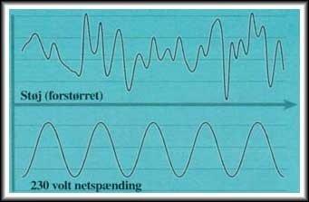

  • #1   16. mar 2013 Som billedet illustrerer vil en stikkontakt i en bolig levere en nominel spænding på 230v og have en perfekt formet sinuskurve med 50Hz.
    Men sådan er virkeligheden sjældent. Kurven med støj illustrerer det som foregår i virkeligheden i stikkontakten.
    (Det er meget forskelligt men bor man i industri område kan det sagtens se ud som dette. Andre steder er kurven nok lidt bedre.)
    Det er så den spænding som forstærkeren har at arbejde med.
    Samtidig kan andet elektrisk udstyr forstyrre nettet ved at smide "strøm" tilbage på nettet (frekvensomformere osv.) dette kan måles som harmoniske strømme og er som regel værst i nullen.
    Jeg mener uden at være helt sikker at det er de harmoniske strømme som kan modulere signalet og skabe brummen i højttalerne. (Hvis de harmoniske strømme er store nok.)
    Når man smider en cd i afspilleren siges det jo at kvaliteten aldrig kan blive bedre end lydkilden som i dette tilfælde er cd'en.
    Gælder dette så ikke også for strømmen, altså lysnettet?
    Med et netstøjfilter, fjerner man så ikke alt det uønskede fra nettet? Måske lidt for meget...
    Med en galvanisk adskilt trafo, "genskaber man så ikke spændingen på ny?
