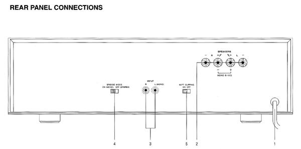

Hejsa.
Jeg skal hente en NAD 216 THX i morgen.
Jeg er lidt i tvivl hvorvidt jeg kan forbinde den med min marantz surround reciever. Jeg har flere pre out muligheder bagpå min recieveren. Zone 2, front, center, subwoofer, surround back... Hvilken en skal jeg benytte mig af.

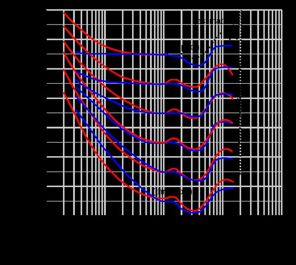

  • #57   11. aug 2021 #54 det er klart at hvis man har et system der er til den lyde side og så spiller lavt så kan det godt blive et tynd kop kaffe.
    Men fakta er at det menneskelige øres følsomhed er indrettet sådan også derfor de fleste anlæg lyder bedst hvis der spilles lidt højt.

  • #58   11. aug 2021 #56 nej den skal ikke blinke, soft clip vil jeg anbefale står på off som giver den bedste lyd.
    bridge (brokobling) den står på off (stereo) ?

    Vi kan jo ikke se bor fra hvordan vi opfatter lyd og det ændre ingen forstærker på uanset hvor god den end måtte være, det var derfor jeg nævnte "loudness" som jo er konstrueret for at modgå dette.

  • #84   12. aug 2021 Stereo off??
  • #85   12. aug 2021 Det er forhåbentligt bridge off!
  • #86   12. aug 2021 Det burde ikke skratte af den grund, men du skriver at dine termineringer har dårligt fat, det kan godt give skratten.
    Jeg ville stadig pille nad’en fra og få styr på resten af opsætningen før jeg prøvede at tilføje flere mulige fejlkilder, måske har du slet ikke behov for den?..,
  • #87   12. aug 2021 Det er korrekt at bridge skal stå på off (stereo)

  • #89   13. aug 2021 Men en anden ting angående bridge
    Jeg har det lidt svært med den teori og praksis at den skal står på off? Er det ikke mening med bridge at 2 ting skal arbejde sammen? Det gøre feks. 2 wifi routere når det er i bridge mode
  • #90   13. aug 2021 #89 Når du brokobler (bridge mode) slår du de 2 kanaler (højre & Venstre) sammen til 1 kanal så det vil jo kræve 2 ens effekt forstærker.
    Desværre resulter det i dårligere lyd, så vil ikke anbefale brokobling.
    I videoen forklares lidt om det, dog kommer han ikke ind på alle problemer der er når du brokobler en stereoforstærker
    I bridge mode seer din forstærker nu impedansen som det ½ og har du en højtaler der går ned til eller under 4 ohm så betyder det at forstærkeren trækker 2ohms belastning eller for den sags skyld mindre. Det er de færreste almindelige forstærker bygget til at kunne klare.
    Dæmpningsfaktoren halveres og forvrængningerne for dobles.

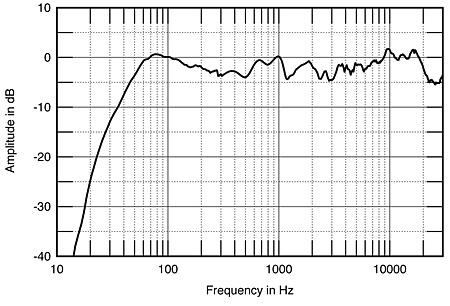

  • #126   18. aug 2021 Nu er nedestående graf godt nok fra Mk1 så ved ikke om den stemmer overens med Mk2 men er det tilfældet så kan det vel ikke gå helt galt hvis delefrekvensen kan sættes til 70Hz og så front til Large.
