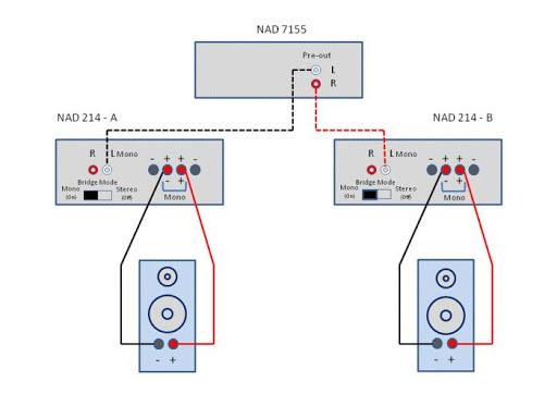

  • #2   30. maj 2021 ... bag på forstærkeren er der en switch som skal stå på mono.
    og forstærkerne skal kobles til som vist på billedet.
    Men vil som jeg skrev ikke anbefale dig at brokoble da forstærkeren belastes mere og generelt får du dårligere lyd og styr på højtalernes enheder.
    Du får ganske vist mere effekt men i den virkelige verden vil du ikke mærke den ekstra effekt (kun til den negative side)

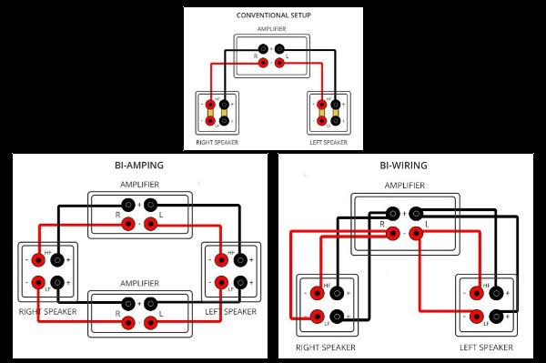

  • #3   2. jun 2021 Her kan du se hvordan du tilslutter på forskellig måder.
    Du kan ud over det viste også bruge 1 forstærker på højtaler hvor højre kanal fks. trækker bas og venstre kanal mellemtone/diskant. på denne måde kan forstærkeren stå helt hende ved højtaleren så man kan undgå lange højtaler kabler, giver så længer signalkabler..
    HUSK! ved bi-amping at du skal fjerne metal delen på højtalerens terminaler, den metal del der kobler minus sammen med minus samt plus sammen med plus

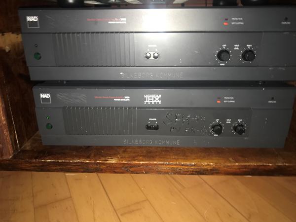

  • #4   31. okt 2021 hej vår dan skal men sædder sådan en to nad forstækker til
  • #5   31. okt 2021 Hvis det var mig ville jeg bruge bi-amping og slå soft clip fra
  • #7   1. nov 2021 Der er vel ingen i tråden der skriver at en brokoblet forstærker er et problem - er der ?
    De forstærker du nævner Krell, AR, ML...de er fra bunden konstrueret til netop det og har forsyning der passer til det = no problemus
    Det er dog de færreste almindelige stereo forstærker der er det og det er et stort -
    Jeg har endnu til gode at høre en stereo forstærker der brokobles lyd lige så godt som hvis den kørte bi-amp.
    Jeg kender ikke NAD 2400. Men tænker det generelt, har man som her 2 stk. NAD 2400 så har man jo alle muligheder for selv at vurder det.
