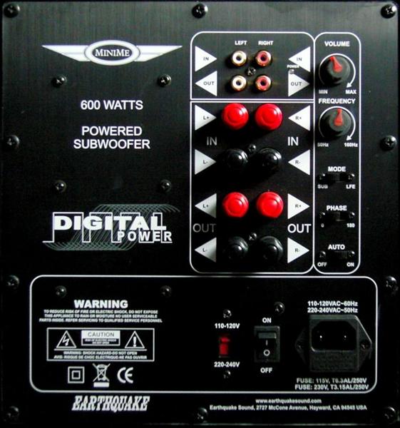

Jeg har 4 udgange i min subwoofer(Energy 12") og jeg har også 4 udgange i min forstærker. Jeg har koblet mine cerwin vegaer på min forstærker. Nogen der har en ide til hvordan jeg kan koble subben på ?
Tak på forhånd
sådan ser subben ud bagpå

  • #1   26. sep 2012 Det ville hjælpe at vide hvilke forstærker du har...
  • #2   26. sep 2012 Normalt har man Sub Udgang på sin Forforstærker, har jeg i hvert fald.
    Men i nogle tilfælde skal du bruge de normale højtalere kabler, ved ikke om det fungere på samme måde som de "indbygnings" forstærkere jeg arbejder med, for så skal du bare koble dine normale højtaler kabler, højre og venstre ind i det vi ser på billeder, også skulle forstærkeren selv kunne finde bass frekvensen, eller sub frekvensen, så den kun spiller Sub.
    men ved selvfølgelig ikke om det er det samme system.
    På dem jeg kender til er der også high level output, så man kan føre kablerne videre til højtaleren gemmen subben, så subben selv tager bass frekvensen smiley
    Se billedet nedenunder smiley
