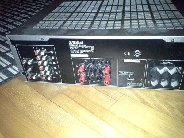

Som overskriften siger, så skal jeg have min sub koblet til resten af anlægget.
Min sub har både stereo input og output. Min forstærker har kun inputs. Ingen sub output.
Skal jeg bare køre signalet igennem subben og videre til forstærkeren så?

Eller jo den har Tape Out. Men går ikke ud fra det dur til noget.

Ole C fortalte mig engang at man kunne tilslutte en aktiv subwoofer til Tape Out hvis den forstærker er udstyrret med Tape Monitor/Rec Out vælger.

http://www.monacor.dk/produkter/bilstereo-tilbehoerdiverse/vnr/066360/
Dette er blot en ud af mange på markedet. Den smides blot på højttalerudgangen, hvorefter der kan trækkes et signal til subben.

Hvorledes med RecOut? Kunne man bruge denne hvis forstærkeren er udstyrret med sådan en?

Men siden der nu er "viderelink" i subben, kan man så ikke bare køre signalet videre ?
Kan sub udgangen styres på nogen måde, på forstærkere med sub out?
Jeg har den omtalte Jamo "boks". Den fik jeg med subben

Men i det lange løb ville det nok være en ide at skifte til en forstærker som har PreOut eller direkte subwoofertilslutning.

Du kan ikke bruge din nuværende sub direkte.

Ellers kunne Aron Sub12 fra Hifiklubben være et interessant bud, hvis det skal være fakriksnyt.

Det ser ud til at modellen er udgået. Et andet alternativ kunne være Dali Basis 100..
(link fjernet)
Ellers kunne en brugt Dali Concept subwoofer måske være et interessant bud.

Der skal være 4 højttalertilslutninger
