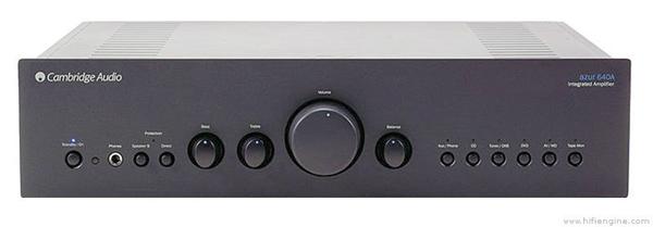

  • #33   5. nov 2018 Hvis det er Hifi du leder efter skal du undgå PA forstærker beregnet til lydanlæg. Prøv om du kan finde en Cambrigde Audio 640A, trækker fint store højtalere og kan afleverer pga. stor ringkerne trafo. Den er til at finde til dit buget.
