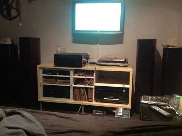

Hej Hifigalleri.
Jeg undre mig over at der ikke er særlig meget bas i mine jamo 707i.
Mit værelse er 10,5m2, de bliver trukket af en yamaha m-85 effektforstærker med en HK avr 7000 som forforstærker.
Og står direkte på mit gulvtæppe, ingen spikes.
Håber i har nogle gode bud på hvorfor der ikke er særlig meget bund i dem.

mit korte kendskab til jamo, siger mig der bør være en fin bund i dine 707ére.. sikker på det ikke er strøget.? spiller de overhovedet..?

Ps. Tag jeg ikke af støv

Men synes ikke at jeg kan se noget på noget af dem.

Men tak for hjælpen allesammen
Følger: 16 Følgere: 25 AV-enheder: 1 Emner: 33 Svar: 1.281
Jamen det var da så lidt og er glad for at vi fandt fejlen

Fik pillet den gamle ud og så at den have 3 ben... Øv øv ;(
