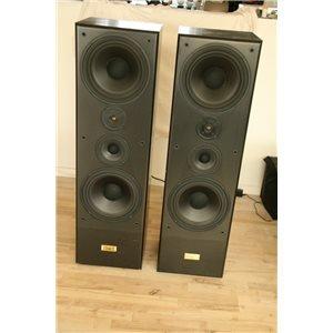

Hej
Jeg har et par Dantax Opus 7 højtalere, som jeg er MEGET glad for. Men der er en mislyd fra den ene bass enhed, så jeg går ud fra den er gået i stykker. det er den 10" bass der sidder øverst på højtaleren.
Hvor kan man få sådan noget lavet i trekant området? Eller er det noget man selv kan skifte? i givet fald, hvad skal jeg så købe af enheder til den??
Her er hvad jeg kan finde af informationer om højtalerne:

  • #1   19. maj 2013 Uden at være 100% mener jeg det kan være Peerless enheder der sidder i dem, de burde være til at finde og det er ikke svært at skifte dem selv smiley

    #2   19. maj 2013 aha... tusind tak for dit svar.. så har jeg da lidt mere at gå efter smiley
    når nu en enhed bliver skiftet i den ene højtaler, er det så en god ide at skifte samme enhed i den anden højtaler også. for at bevare ensartet lyd, mener jeg... eller kan det være lige meget?

    #3   19. maj 2013 nu har jeg siddet og kigget efter peerless enheder.. og jeg er altså stadig på bar bund... :-S
  • #4   20. maj 2013 Ja, der er nok ikke nogen vej udenom at tage enheden ud og kigge efter serienr.
    Jeg ville selv altid skifte enheder parvis men man kan godt nøjes med at skifte den defekte. Højttalere skal, som nye, gerne spille mindst 50-100 timer før de er spillet til, så det er bestemt muligt du vil opleve forskel.

    #5   20. maj 2013 Jo jeg vil forsøge at pille enheden ud og kigge efter et serienummer... For det andet er håbløst.
    Tænkte nok det ville være bedst at skifte parvis. smiley

    #6   21. maj 2013 Jeg har nu haft den ude og der står ikke andet en 8ohm på højtalerens magnet... så har haft ringet til Dantax og fik fat på en herre der i sin tid var med til at bygge dem smiley han vil se om han kan finde en bassenhed til mig... kryds fingre... smiley
