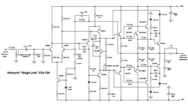

Nogen som har eller kan finde et komponent diagram? på en Img stage line sta-700 Forstærker?
Er personligt selv ved at opgive jagten
Fandt den her, ved ikke om det kan bruges.

Men kan se det tegning ikke har det print med med min komponent? Må jeg sprøge hvor i fandt billederne?
