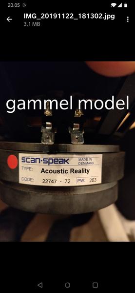

    #1   3. jan 2020 Mener du den del af kantophænget som er limet til kanten af membranen? var den gået helt løs?
  • #2   3. jan 2020 nej den runde i midten

    #3   3. jan 2020 ok, så kan evt. mislyde skyldes at der er et løst element ind under støvhætten. Hvis du forsigtigt trykker membranen lidt ind, kommer der så mislyde eller knaselyde?

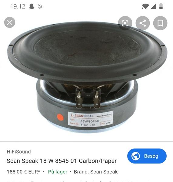

  • #12   6. jan 2020 Støvhætten du limede i havde den en tykkere stof rondel på den ene side?, i så fald skulle den have været udvendig... kender ikke højtaleren, men på de billeder jeg har kunnet finde ser det nemlig ud til at der er monteret en stof rondel på selve støvhætten og den skal som skrevet vende ud ad..
    Når jeg ser billedet du har lagt ind syntes jeg det virker som om enhedens membran sidder mærkeligt langt ude, syntes også der ser ud til at den ikke har været re-cornet ordenligt sidst, men det kan jo også bero på at mine briller ikke er pudset smiley
  • #13   6. jan 2020 det er denne her enhed
  • #14   6. jan 2020 det er den som sidder i mine højtalere
  • #15   6. jan 2020 okay, ligner bare ikke dem jeg har kunnet finde billeder ad på nettet https://allegro.pl/oferta/avance-aplha-220i-mahon-22kg-proac-super-gdansk-8041054871
    Her er støvhætten anderledes.
  • #16   6. jan 2020 Som sagt, kender ikke højtalerne. MEN! hvis de billeder jeg har fundet på nettet så er der tale om en special version af omtalte enhed som vist nok skulle hede 18W8545-07 så tror ikke enhederne som sidder i dine 2201 er de originale fra fabrikken, skulle det vise sig at være rigtig så passer delfiltret nok heller ikke længere.. men som sagt det er hvad jeg tror.
    Men har jeg ret så ville kabinetterne kunne genbruges til det her (men det er jo ikke gratis) http://www.troelsgravesen.dk/8542.htm

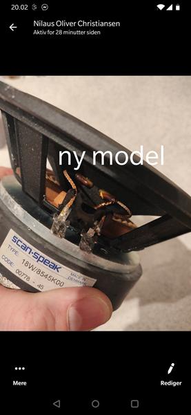

  • #19   6. jan 2020 da jeg fik den sad der de nederste enheder i men de fungerede ikke mere så efter en snak med Scanspeak fandt jeg de nye
  • #20   7. jan 2020 Men kan altså ikke bare skifte en fabriks specificeret enhed ud med en anden hyldevare og så forvente at delefilteret passer til den nye.

  • #22   7. jan 2020 Altså bare et kik på enhederne som er på de billeder jeg har set så er de originale rigtig nok Scan speak men på de originale er der en speciel støvhætte og dobbelt magnet, det er altså en "custom made" efter producentens (Avance Alpha) anvisninger.
    Og jeg tvivler rigtig meget på de enheder spiller/måler ens.
    Men det du jo kan gøre er at købe 2 nye 18W8545 (for du bliver nød til at have 2 ens enheder) hvis du så syntes det er fint så er det jo ok
    Syntes du så sener du trænger til en opgradering så kan du jo monter 9700 diskanterne (min anbefaling) og et nyt filter efter Troels anvisninger for så er du godt kørende og du står med en anden og helt sikker en bedre højtaler.

  • #24   7. jan 2020 #23 hvor ved du det fra, altså at enhedens data er de samme.
  • #26   7. jan 2020 Ja det er jo spørgsmålet, eller om en sælger tænkte at det var den eneste mulighed da original enheden ikke produceres længere, men jeg er 100% sikker på at enheden ikke er 100% identisk med den originale, ergo ville det være noget af et sammentræf hvis filteret nu passer.
