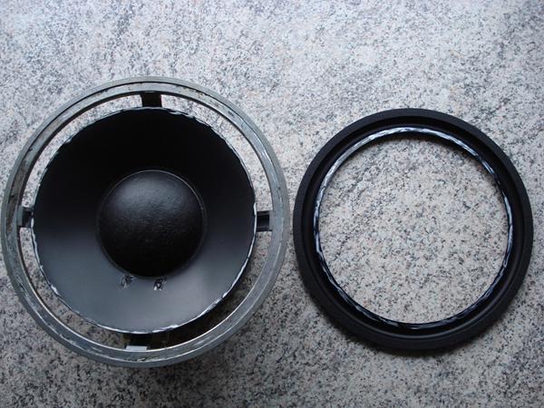

Jeg arvede for noget tid siden en par fine Beovox S120, som var rigtig fine og velholdte.
Dog var kantophængene på basserne mørnet, så de måtte skiftes.
Ved at sætte lidt musik til højttalerne ved lav volumen, kunne jeg konstatere at der var liv i alle enheder, men at den ene højttaler havde en raslelyd.
Jeg var lidt i tvivl om det var noget jeg selv kunne hitte ud af?
Dels har jeg aldrig rodet med højttalere før, og så mangler jeg armene og må derfor bruge mine fødder og tæer til alt.
Men her i weekenden tog jeg mod til mig, og jeg er rigtig stolt over at reparationen lykkedes og højttalerne nu spiller helt perfekt.
Så i får lige lidt billeder og tekst om hvordan jeg gjorde.
(Der er flere billeder mm i kommentarerne herunder).
Første billede viser en af højttalerne før reparationen.

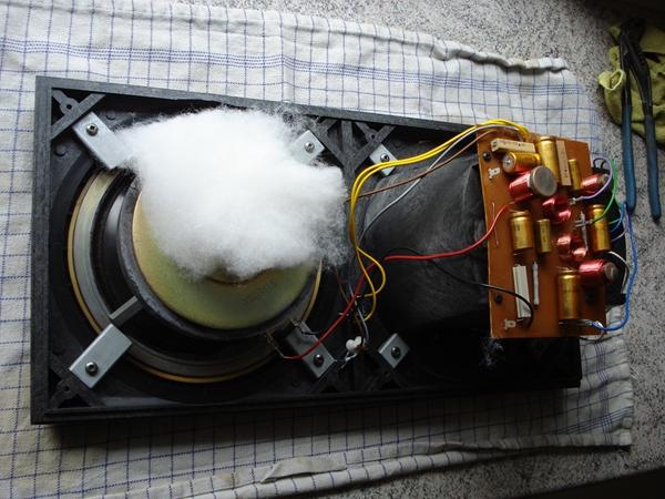

    #2   28. jan 2019 Nu skulle bassen så skrues løs, og det var virkelig en kamp at få de fire stjerneskruer i beslagene løsnet.
    De sad virkelig stramt og så er skrutrækkere bare ikke designet til brug med korte tæer smiley
    Men det lykkedes efter en del tid og her er bassen ude.

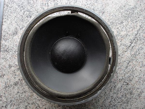

    #4   28. jan 2019 Her er begge basser rengjort for lim og gamle ophænsrester.
    På chassiet var det lettest at skrabe det af med en flad skruetrækker.
    På membranen kunne jeg heldigvis nøjes med at nulre resterne af med tæerne.

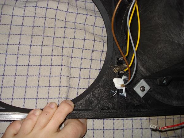

    #7   28. jan 2019 Da jeg fik højttaleren åbnet, var det ret tydeligt hvorfor den ene af dem raslede.
    Reset-knappen til overload-sikringen var gået løs af frontpladen og hang i ledningerne så den rørte membranen på bassen.
    Den lille metalclips der skal holde den på plads var faldet af.
    Her er reset-knappen i løs tilstand.

    #8   28. jan 2019 Metalclipsen fandt jeg inde i højttaleren, og ved hjælp at en tang klemte jeg den lidt sammen så den kunne holde reset-knappen sikkert på plads.
    Her er den monteret igen.
