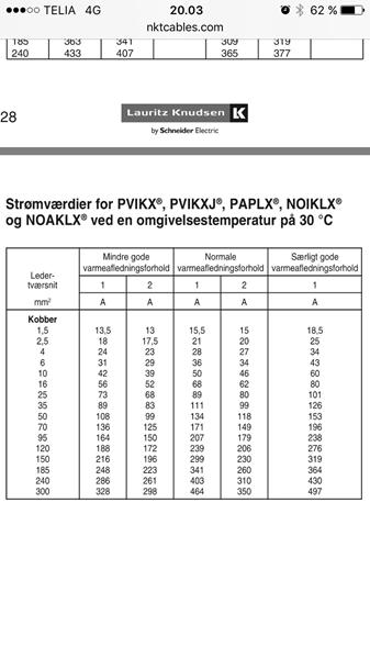

    Ring til en elektriker og bed ham om at trække et 6mm2 kabel fra tavlen og frem til anlæg.
    Her opsætter han en 32A cee stikk op og bygger en 32A gruppeafbryder ind i tavlen.
    Så er den ged vist barberet.
    Men spørg ham lige hvor stor din hovedforsyning ind i huset er.
    (Sikkert 6mm2)
  • #25   5. okt 2016 Strømværdi for 6mm2
