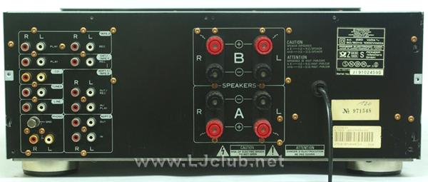

nu har jeg et "festlokale" med 2 cervin vega dc 15 og en pioneer a858 forstærker
hvordan ville i koble det sammen ? tænker på en mere fast løsningen så man ikke skal bruge 12V forstærkeren, men skal men hen og ha fat i en ny forstærker der kører 230v og hvilken ?
tror ikke den gamle forstæker kan trække 3 nye enheder også nemlig?

Ups googlede lige din pioneer a858. Ingen Udgang til effekt , så det kan ikke lade sig gøre

ja så det bliver svært at koble den forstærker sammen med et delefiltet? man kan ikk bare klippet xlr kablet over også sætte i forstærkeren ?
