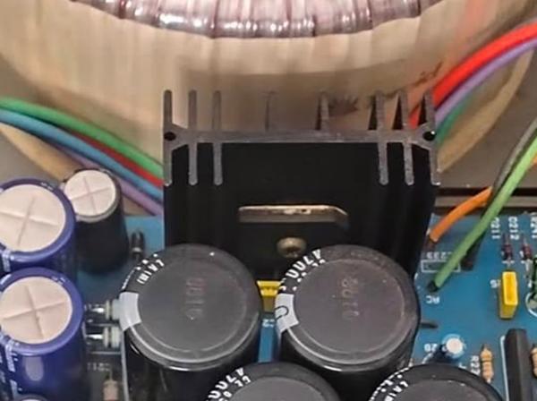

Hvilke PSU-kondensatorer og højttalerrelæer bør jeg købe til en NAD 216? PSU’en skal bruge 6 × 4700?µF, 80?V kondensatorer. Er der nogle anbefalede mærker/typer (fx Nichicon, Rubycon)? Og hvilket højttalerrelæ passer som erstatning?

  • #1   7. mar En recap set fra ebay https://www.ebay.com/itm/266146580779 bemærk den ikke indeholder de store (6x4700uf) her kan du godt bruge 6800uf eller op til 8200uf 80 eller 100V men kan ikke lige vurder om forsyningsdelen kan klare den ekstra træk af strøm, så det skal du selv vurder men man plejer godt at kunne gå en tak op i størrelse (altså 6800uf) uden problem, man skal bare sørge for at der er plads til dem (kondensator) og at tilslutningen er ens (altså 2 eller fks. 4 ben) hvis det er 80 volt så kan du godt gå lidt op som fks 100v og gerne 105 graders typer. https://www.digikey.dk/da/products/detail/cornell-dubilier-knowles/380LX472M100K052/1699658 eller denne her hvis forsyningen kan klare det og der er plads https://www.digikey.dk/da/products/detail/cornell-dubilier-knowles/380LX822M080A052/1699769
    Jeg har ikke set en service manual på den så smider du større i så er det på din egen regning og ved heller ikke hvor mange ben de skal have, service manual kan findes her inde https://www.hifiengine.com/
    Vedrørende højtaler relæ se evt. denne tråd https://www.diyaudio.com/community/threads/replacement-output-relays-for-nad-214-216-amp.205913/
  • #2   7. mar kan se du har lavet 2 tråde om emnet.. jeg ville skifte alle kondensator, du skriver nogle lækker og her skal du rense op. alle kondensator der ikke lægger er nok tæt på at give op alligevel og der er ikke så mange vel omkring 35 stk. og i forsyningsdelen vil jeg smide nogle Phillips 105 graders typer i og ellers nogle audio grad typer, de dyreste er jo de store og de kan koste fra 30 til 100kr pr. stk. men på Ebay i linket ovenover der ville jeg købe recap sættet og så finde et troværdig sted at købe 4700uf/80v Husk at måle en af de gamle så du er sikke på ikke at købe nogle i for stor diameter, længden bestemmes jo af afstanden op til låget - nogle mm. selve forstærkeren skal også justeres i bias så man er sikker på den står korrekt i begge kanaler, jeg kan ikke huske hvor mange volt der er over de store kondensator men nogle NAD køre tæt på de kondensator de monterede fra fabrikken så ville nok gå efter 100V typer 105 grader og så stor som den kan "trække" og lige der tør jeg ikke sige brug 6800uf eller 8200uf men jeg ville selv have gjort det smiley hvis de kan fås i den diameter som de originale har og de ikke bliver for høje
  • #4   8. mar Hej igen, Jeg kan ikke logge på hifiengine.com så kunne ikke hente en service manual til den, men ville da som Thomas C skriver skifte ensretteren til en noget større model som fks. 25A og så gå efter en fordobling hvis det kan fås i samme diameter.
  • #5   13. mar Thomas C kan du hjælpe med et link til den ensretterbro der kunne bruges, jeg kan ikke oprette mig lige pt på hifiengine.com så har ikke lige en service manual.
  • #7   16. mar Nu står der ingen mål på den 15A så spørgsmålet er om den kan sidder i den originale køleprofil ?
