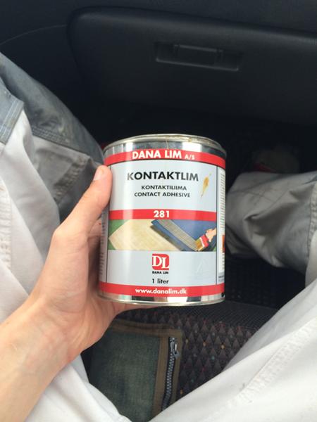

  • #8   31. aug 2014 Jeg fandt så problemet smiley
    Den kontaktlim jeg havde var blevet tyk af at ha været åbnet og lukket så mange gange.
    Så har købt en ny som er noget tyndere. Så må vi se hvordan det går
