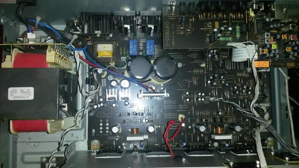

    #6   3. feb 2014 Har taget dette billed. Der er noget hvidt rundt om alle de lyttere du omtaler? Er det fordi de er defekte?
  • #7   3. feb 2014 Det "hvide" der er omkring dem, er en form for lim, der holder dem fast til printet
  • Morten S
    Morten S Tilmeldt:
    mar 2008
    Følger: 1 Emner: 9 Svar: 31
    #8   3. feb 2014 okay smiley men der er ingen af de lyttere, der har en bule i toppen :S

    #9   3. feb 2014 Det var ærgerligt, men man er jo ikke lige heldig hver gang. Den må ind til rep, fejlen kan både ligge i forsyningen til udgangstrinnet og i signalvejen så det ikke noget man bare lige fixer selv.
