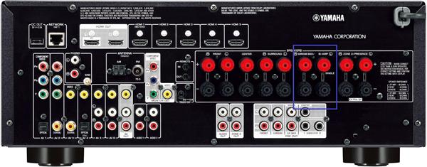

Har været ude og købe lidt anlæg og vil gerne have det bedste ud af det.
Men kan ikke finde ud af hvad forskellem på Bi- wiring og bi amping er. Mit anlæg yamaha rx-v773 understøtter bi amping og det ser ud som om man kan trække ekstra kabler fra de to kanaler som man bruger til 7,1 (ekstra surround) til sine front højtaler, men havde bare forstået af bi amping var to forstærker til sammen højtaler.
Mine højtaler yamaha ns-555 har har nemlig to sæt indgange (eller hvad det hedder) og vil gerne have det bedst mulige ud af dem.
Og så lige et ekstra spørgsmål, på min sub yamaha YST-315 sidder der en række udgange, hvad er de til ??

  • #1   6. jan 2014 Du har fulstændig ret i at det NORMALT er sådan at det er 2 forstærkere der er sat til samme højttaler ved bi-amp'ing, men mange nyere surroundforstærkere kan også lave det samme trik.
    Din nye er en af dem som kan, men husk !
    At hvis du vil bruge bi-amp, skal du sørge for at der ingen forbindelse er imellem diskant/bass terminalerne på højttaleren, så smiley smiley
    Hvis der er noget der skal forklares yderligere, eller nogen har nogen rettelser skal i være mere end velkomne ! smiley

  • #7   6. jan 2014 Ikke enig med Strecker.
    Det er de færreste surroundreceivere hvor du kan trække hele strømforsyningens strøm resourcer ud igennem et sæt terminaler. Så man vil som regel kunne udnytte strømforsyningen bedre ved og køre "bi-amp", og dermed opleve at receiveren får et større overskud når du spiller i stereo.
  • #8   6. jan 2014 Strecker har ret i det med bøjlerne, men giver Thomas A ret i alt ang. forstærkerdelen ! smiley
    Men under alle omstændigheder kan du lytte dig frem, og høre hvad du syntes bedst om ! smiley
