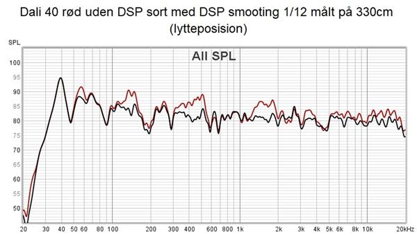

Tænker en tråd om DSP og den funktioner kunne gavne.
Jeg er jo ikke inde i alle dens funktioner endnu men smart er den jo..
korriger frekvensgang på højtaler via målemikrofon og REW programmet som jo er ganske gratis.
Elektronisk deling og individuelt justering af output.

  • #1   29. okt 2021 Her er et eksempel på med og uden DSP (kan sikkert gøres bedre smiley jer er ikke ekspert og har ikke brugt meget tid på justering)

  • #6   31. okt 2021 Hej Ove, ja det står måske lidt uklart smiley
    Et eksempel kunne være at DSP justeres til +3db i et område lad os sige ved 60hz så skal forstærkeren yde det dobbelt i det område.
    Derfor vil jeg nok anbefale at man kun bruger DSPen til at fjerne "toppe" i frekvens forløbet og på den måde udglatte så meget som er muligt uden at booste et eller flere områder, men igen hvis man har en stor og kraftig forstærker som aldrig udnyttes så er muligheden jo til stede for at booste lidt.
    der skal teknisk 6db til en fordobling af lydtrykket men mennesker opfatter først en fordobling ved ca. 9-10db
    for at øge lydtrykket med 3 db skal der tilføres dobbelt effekt
  • #7   22. nov 2021 Nu har jeg rodet med justeringer og lyttet en del efterhånden med minidsp i mellem kontrol & effekt forstærker og jeg kan ikke rigtig bestemme mig for om det er godt eller skidt smiley
    Det er jo sikker og vist at man kan ændre / kontroller frekvensgangen og det i sig selv er vel godt ? men syntes også den fjerner noget af gløden, så på lyden ja der kan den fikse små problemer men musikken tager skade, hvis man kan udtrykke det sådan.
