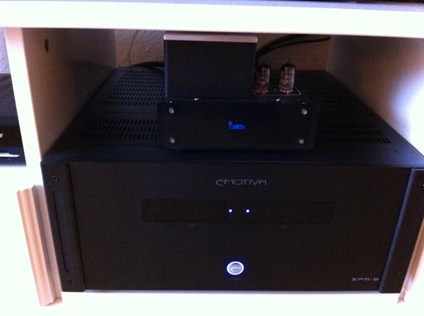

  • #11   17. feb 2013 Placeringen er ikke perfekt.. I know.. Men pt er det eneste mulighed..

  • #13   17. feb 2013 Opdate!
    Det hjalp intet med jord på marantz.
    Nu har jeg fjernet jord på bufferen.. Den gav jo voldsomt brum, uagtet om marantz har jord eller ej. Så den brum er nu væk.
    Jeg prøvede at rykke lidt rundt på bufferen, og så ku jeg ændre den støj den trak ind.. Den støj viste sig at være mit internet modem som hænger lige bag/ved siden af forstærkeren.(marantz'en)
    Så ved at fjerne jord til buffer og flytte bufferen ned/ovenpå emotiva'en i stedet for, så forsvandt støj og brum.
    Ved godt at det ikke er optimalt at stå oven på en forstærker, men det påvirker åbenbart ikke emotiva'en.
    Så nu vil jeg spille en uges tid igennem den buffer, og se om det har indflydelse positivt eller negativt. :0)
    Nb. Den svage brum der er ved volumen på nul er der stadig, men det må jeg vel leve med. :0)
  • #14   17. feb 2013 Som det står nu..
  • #15   17. feb 2013 Billed
