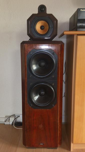

- Jeg er blevet tilbudt disse lækre B&W (Kan ikke modelnavnet)
- Jeg skal give 2000,- da den ene diskant er død. Jeg ville høre jer af om prisen er okay samt kan man fremskaffe en diskant, da vi har været i hifiklubben og de kunne ikke fremskaffe en.
- Samt den ene bas er trykket i centerdome?

Der er dog en god chance for at diskanten kan laves uden brug af reservedele.
så længe den "kun" er brændt af og ikke er fysisk defekt i domen eller andet så er der et par tricks man kan bruge på den.
Har selv brugt det til at lave flere modeller i 600 serien.
Den trykkede center dome kan rettes forsigtigt med en støvsuger

- Der er jo kabler uden på diskanten, de er røget af, da der blev tørret støv af, så diskanten virker, men der ingen kabler til den.
- Jeg vil prøve næste gang jeg kommer hjem.
- jeg takker!
