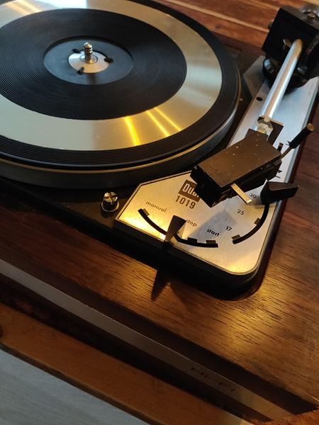

dual 1019 pladespiller.
den brummer har skiftet fra din 5 pin til phono stik tror at jeg har gjort det rigtigt??
pladespilleren brummer når der ikke er strøm på men jord og phono stik er monteret til forstærkeren.
hvad kan det være

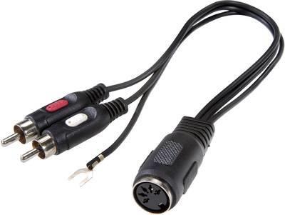

det var en sådan adapter jeg brugte da jeg startede, den brummede. klippede ledningen og monterede RCA istedet
brummer stadig

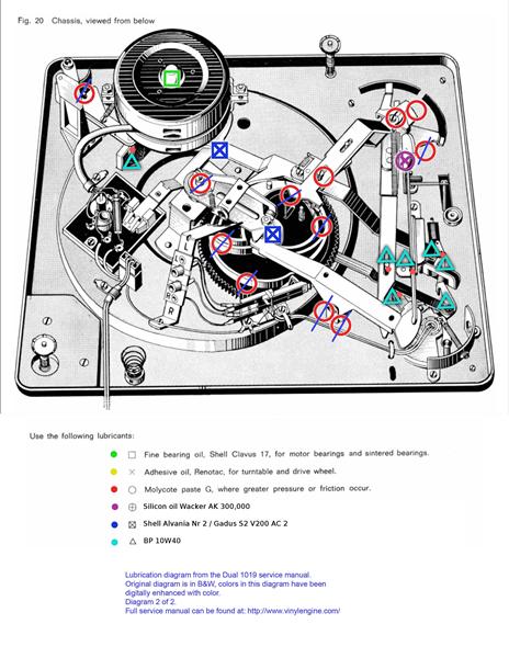

Her er en vejledning i hvor den skal smørres hvis den trænger til det.

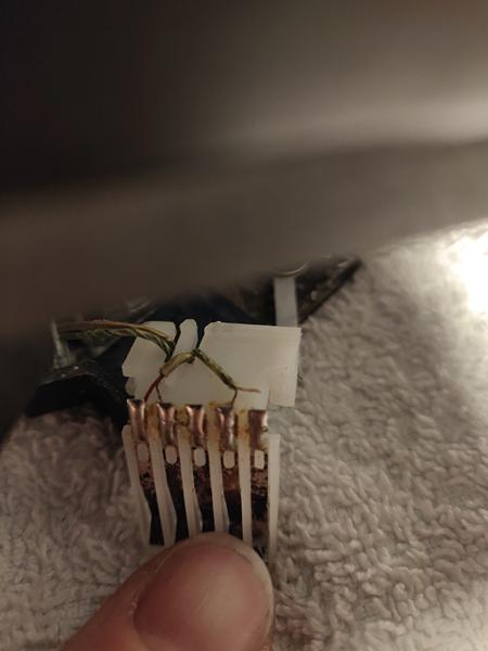

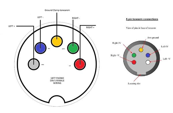

blå og grøn er stel, hvis du holder dig til manualen så er grøn stel. så brug den som et af de punkter jeg beskrev i #19
Som vist i FIG 1 "tonearm hook-up schematic"
Den stipletlinje svare til skærmen i et signal kabel så
