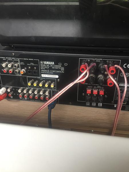

Hej Hifigalleri.Håber i kan hjælpe mig!
Har købt mig en Dali basis 100 aktiv subwoofer, Som jeg vil tilslutte min Yamaha Rx-v396rds av receiver. Mit problem er jeg ikke kan få noget lyd ud af subwooferen. Subwoofer får signal fra forstærker. Håber virkelig i kan hjælpe mig!!

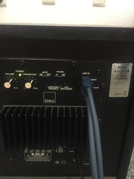

Stil begge potentiometre i lodret position.

1. Har du tilsluttet sibwooferen til 220v?
2. Har du tændt for sibwooferen?
3. På subwooferen sidder der en volumen - knap.
Har du husket at skrue op for den?
4. Sæt on/auto/off på on.
Mvh Jørgen

Hvis ikke, skal du tjekke sikringen, og prøve igen.
